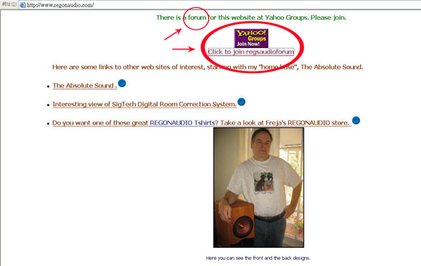

作者:LoFi (203.xxx.xxx.8) 發表主題:15 回應文章:713 日期:2006-04-19 22:21
Tequila 兄 :
Quote:
>>I am not really sure what the forum trying to say.
http://www.regonaudio.com 的討論區 (見下圖)
(果度重有好多技術性的 article , review ... )
Quote :
>>Does he means switching off the sub
>>which is crossed over at 400Hz?
對。

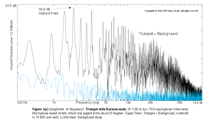

作者:LoFi (218.xxx.xxx.180) 發表主題:15 回應文章:713 日期:2006-04-19 19:58
Tequila 兄 :
多謝你提供的連結。又學倒野。
好快睇左幾句,吾係句句都明白。
不過其中一段錦講 :
Quote :
"In these particular examples,
the proportion of energy above 20 kHz is,
for the muted trumpet, 2 percent;
violin, 0.04 percent;
oboe, 0.01 percent;
and cymbals, 40 percent."
可能,討論區個鬼佬講 D 野,
都有些少真確性。

作者:Tequila (221.xxx.xxx.18) 發表主題:26 回應文章:1244 日期:2006-04-19 19:13
Harmonics beyond 20k, this info is also used by Tannoy's whitepaper.
http://www.cco.caltech.edu/~boyk/spectra/spectra.htm

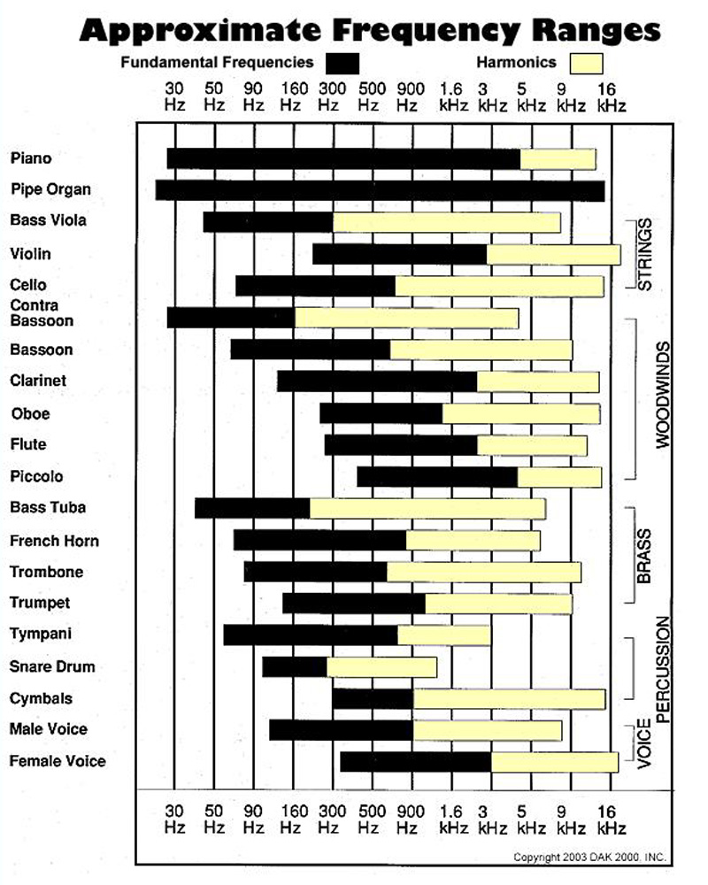

作者:Mak 屎人 (61.xxx.xxx.166) 發表主題:71 回應文章:452 日期:2006-03-26 11:37
嘩,乜管風琴o既音調到到差唔多 16 KHz 咁高o架!
我諗用一般只得 type 1 卡帶機都好難錄到咁高音,(好失雍呀!嗚嗚)
平時一般 2.0 電腦喇叭 聽到 10 KHz 都難,
主流大電器店 D 標榜低音勁高音亮O既石機 去到 5KHz 都喇耳啦...
咁即係要聽好管風琴音真係好難........唉!!!!!!!!!

作者:LoFi (218.xxx.xxx.31) 發表主題:15 回應文章:713 日期:2006-03-26 11:13
一幅有關基音和泛音的圖表 :

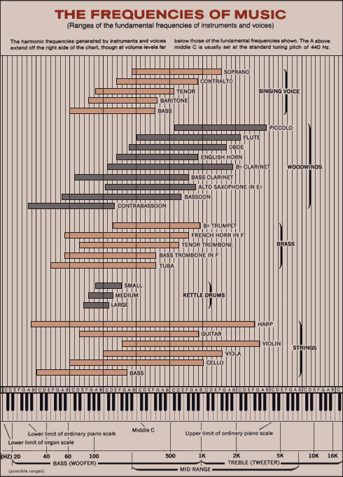

作者:LoFi (218.xxx.xxx.31) 發表主題:15 回應文章:713 日期:2006-03-26 11:09
第二幅圖,整幅大 D size ,易睇 D 。

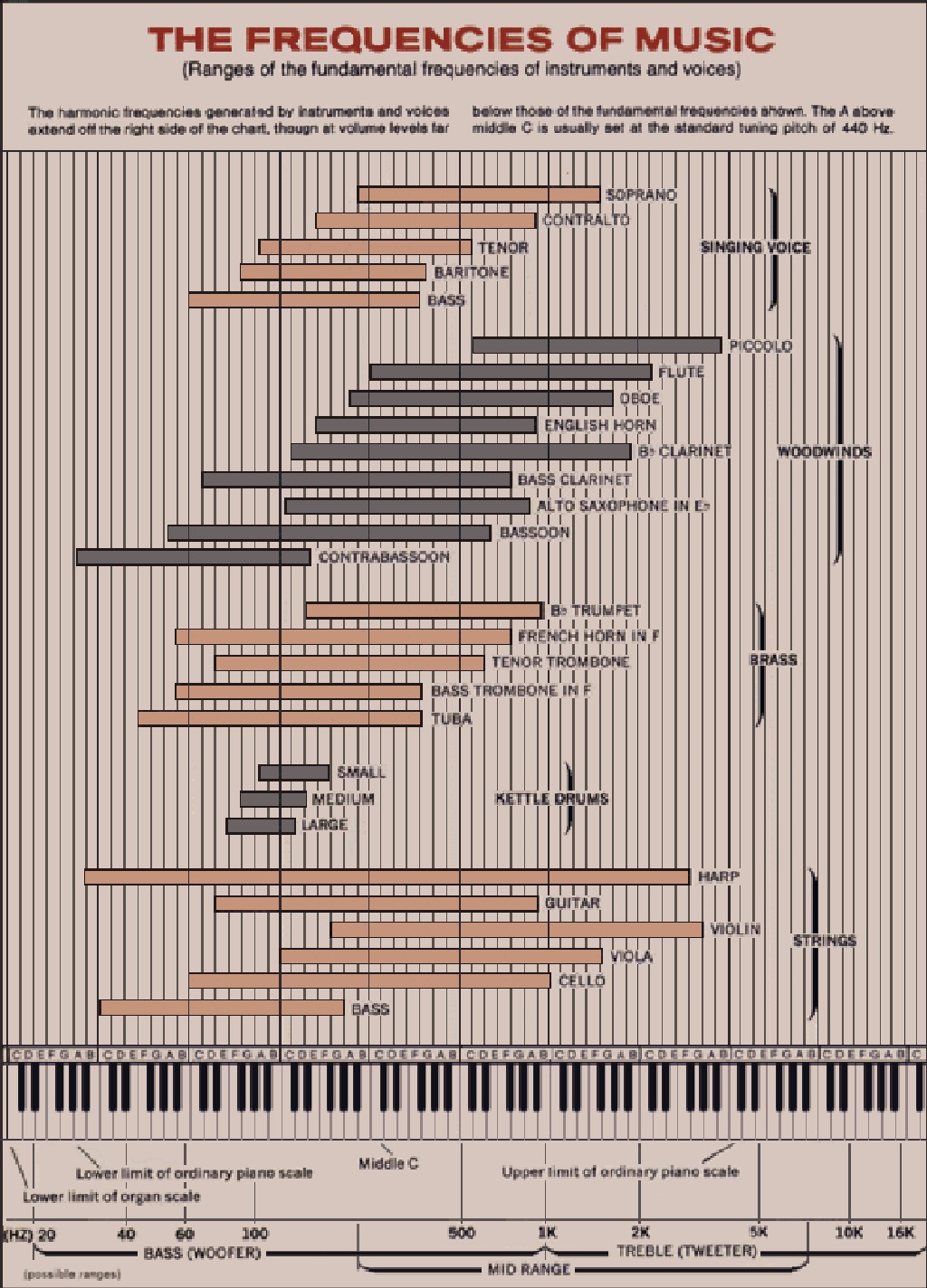

作者:LoFi (218.xxx.xxx.31) 發表主題:15 回應文章:713 日期:2006-03-26 11:07
另一幅相類似的圖表 :

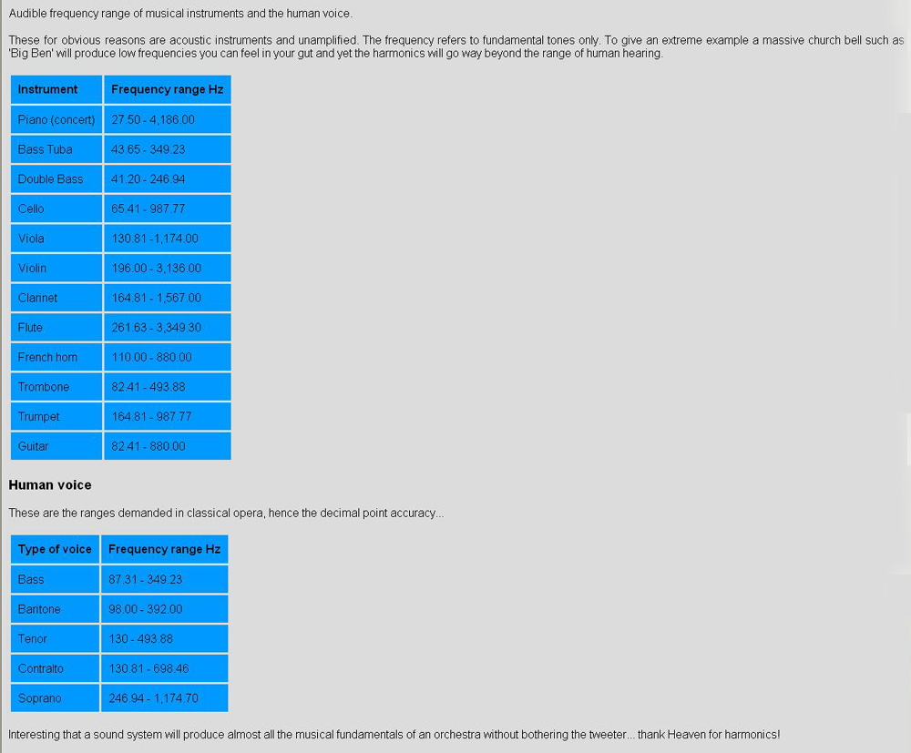

作者: LoFi (218.xxx.xxx.31) 發表主題:15 回應文章:713 日期:2006-03-26 11:06
知少少,扮代表。
響網上抄番泥的資料。
第一幅圖,係有關
(上面個表) 十二種 樂器 的頻應範圍
(下面個表) 唱古典 人聲 的頻應範圍
【 由上至下 : 男低音、男中音、男高音、女低音及女高音 】
注意 : 以上頻應,只顯示基音的頻應範圍,
不包括任何泛音(可以比基音更高或更低)。
