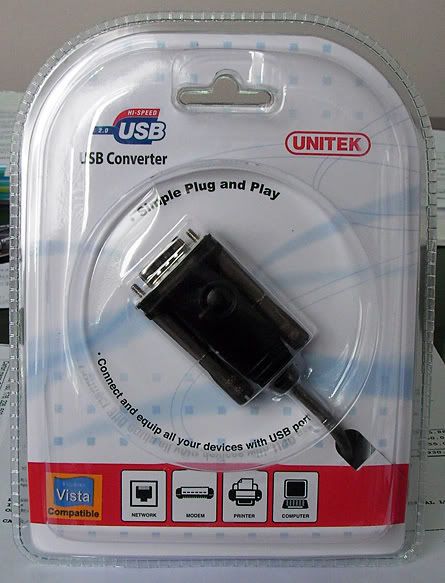

作者:Bird (219.xxx.xxx.54) 發表主題:13 回應文章:835 日期:2008-03-31 16:07
1080 我同你同一情況 !!!
播 CD 之後好似冇乜反應咁 ............
所以唔通一定要升左 1.08 之後先可以升 DSP ???
仲有想請教 ........... 個 wav file 用乜野 software 轉佢做 CD-Audio ?
之前我用 windows media 轉咋 !!! 唔知得唔得 ???
謝謝

作者:Bird (219.xxx.xxx.54) 發表主題:13 回應文章:835 日期:2008-03-31 15:18
岩岩買左條線 !!! 希望 update 到啦 !!!
