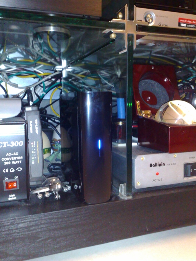

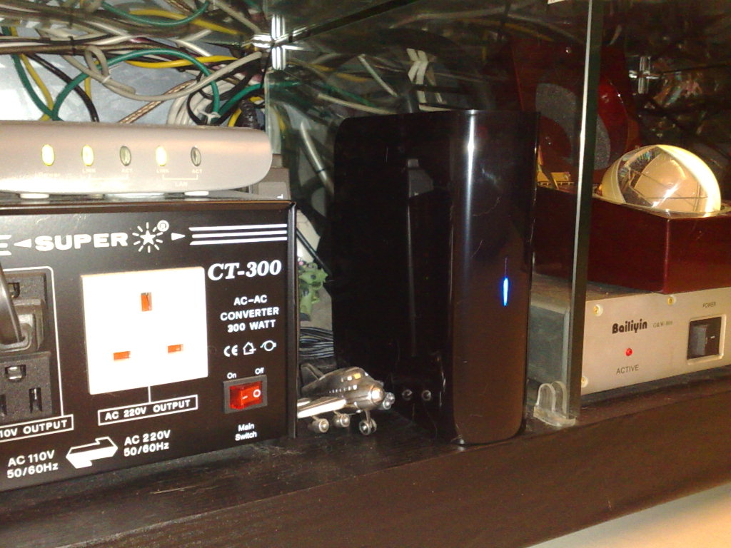

But that is the problem from the back wall ...........

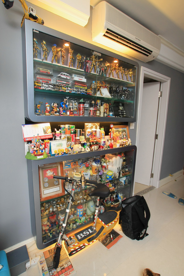

作者:俊俊 (61.xxx.xxx.249) 發表主題:1 回應文章:47 日期:2008-07-05 11:38
前後 銀黑 色牆身櫃 好cool ...型~~~
好多槍 & 模型 & 貓仔 ... ... 我一件都冇

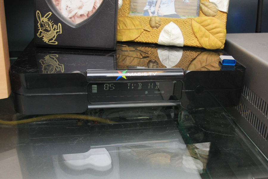

作者:kendrew814 (221.xxx.xxx.221) 發表主題:8 回應文章:329 日期:2008-07-04 01:34

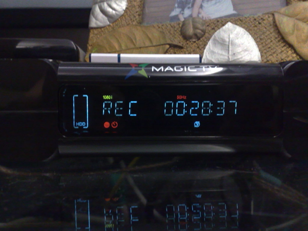

I got that today with my MTV-3000

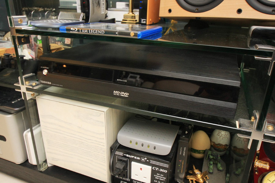

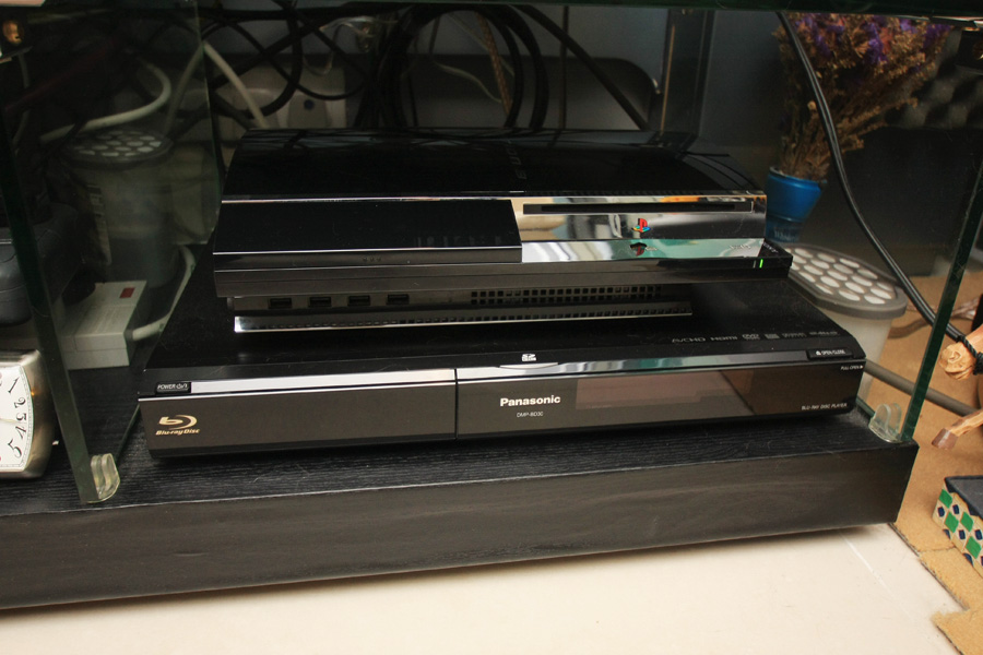

講到訊源,Kendrew是百分百高燒,數碼機頂盒、DVD-R、Blu-Ray機、PS3、HD-DVD機、HTPC等應有盡有。還有他的藍光碟珍藏量也十分多。
家訪完畢,天下雨越來越大,我只能拍拍他的槍械及精品收藏品,和他家中一共9隻貓貓 (Kendrew的單位屬兩房,貓貓們已經佔據一整個房間),就在黑雨前告退了。

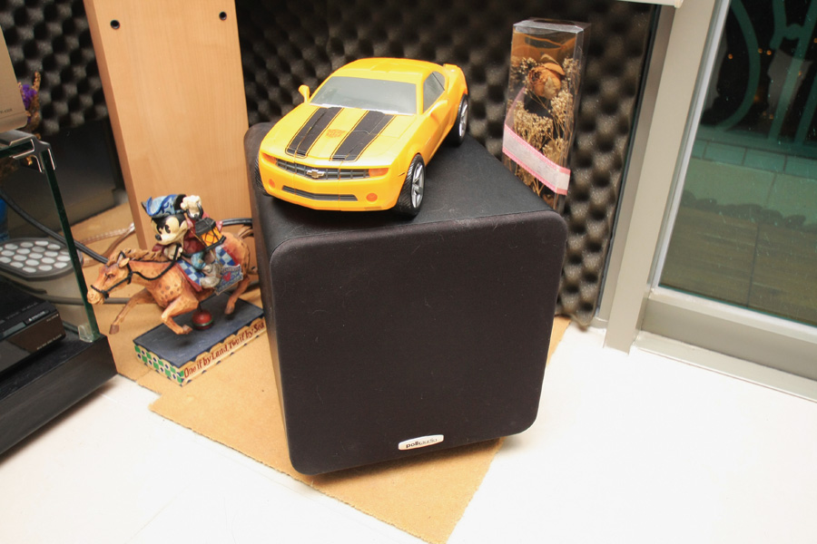

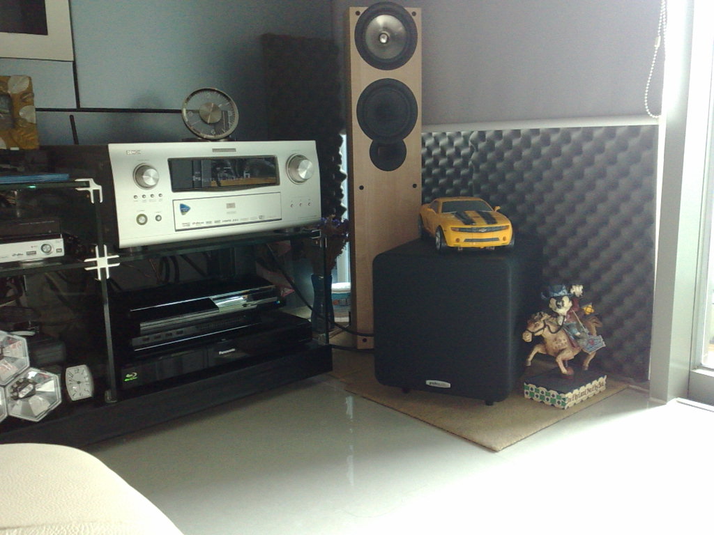

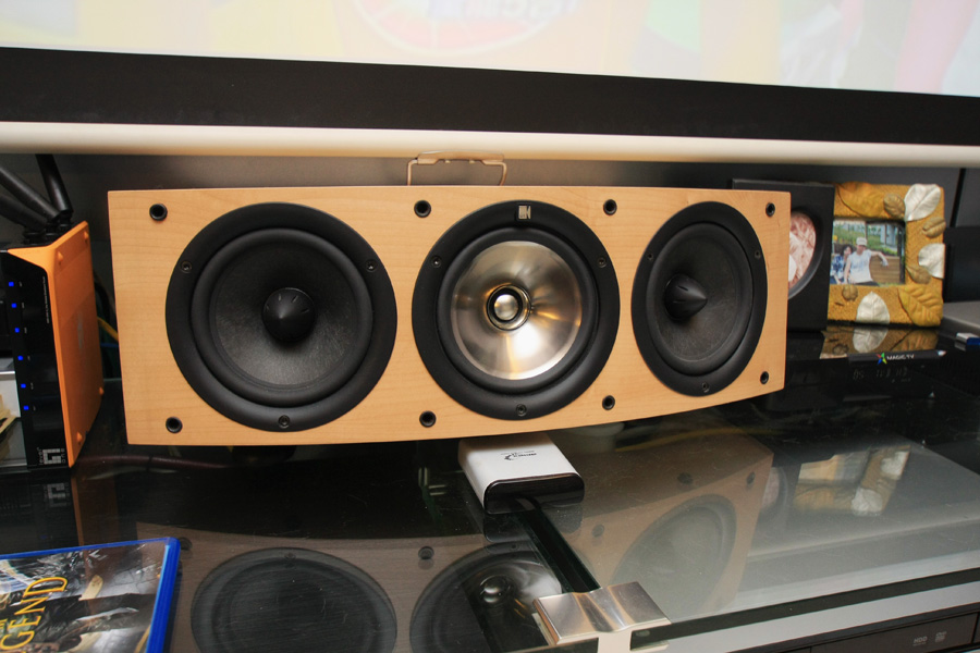

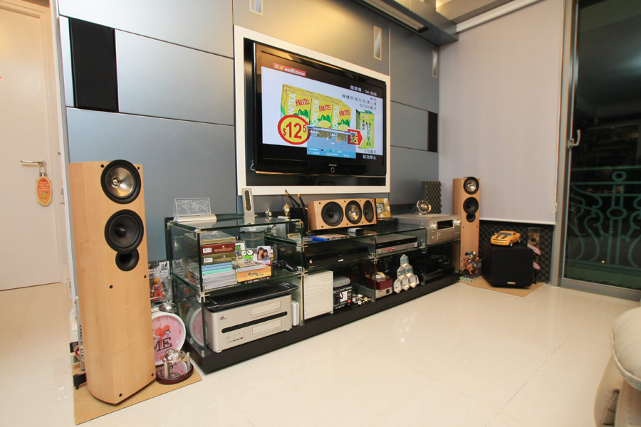

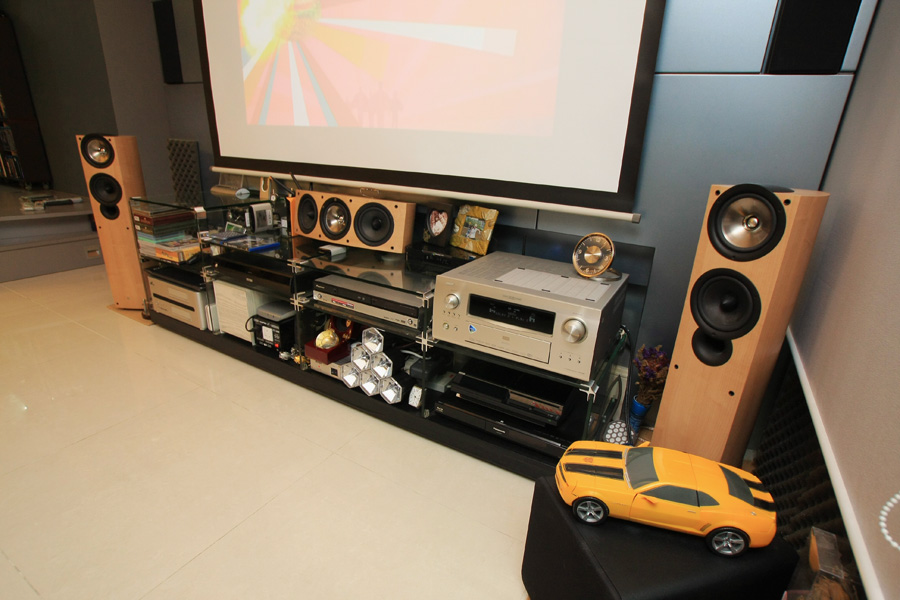

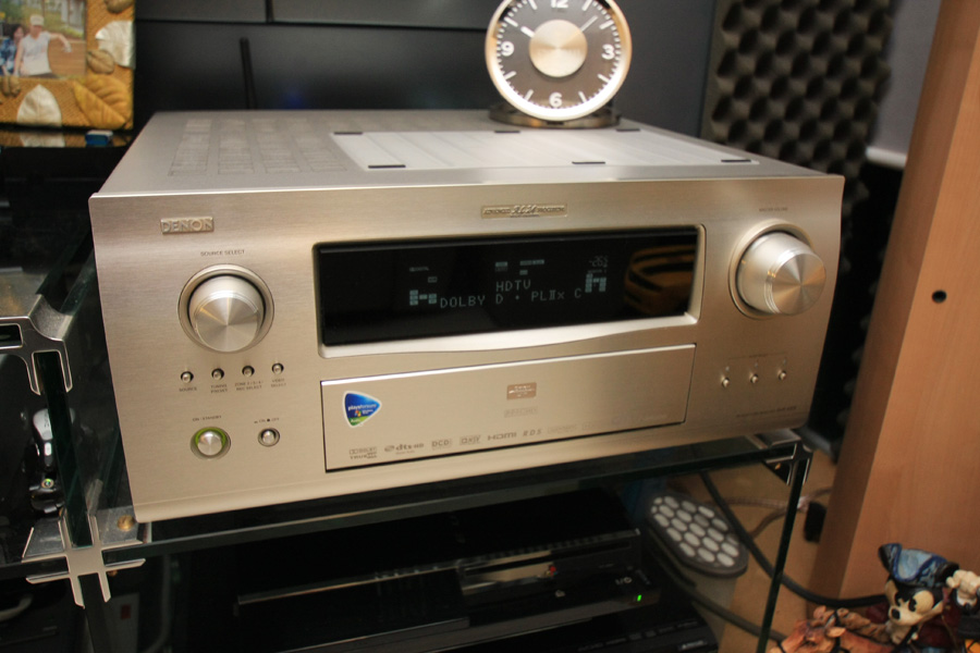

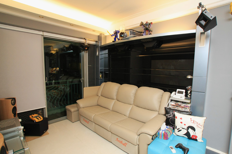

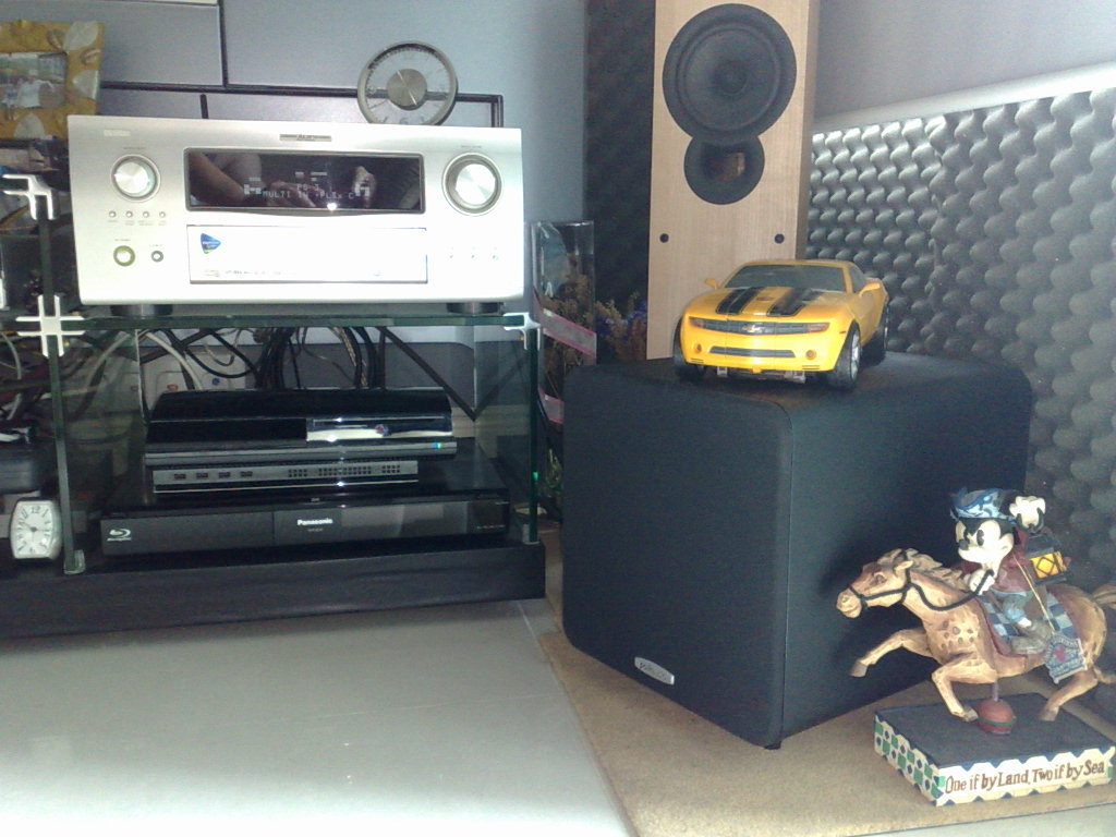

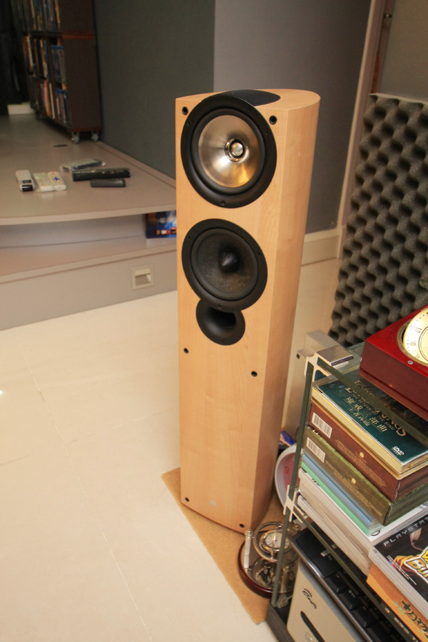

至於聲音方面,Kendrew使用了Denon的AVR-4308推動前置為KEF Uni-Q系列,喇叭相當迷你的式。後置則使用了Klipsch的雙向發聲款式,超低音則是Polk Audio的產品。

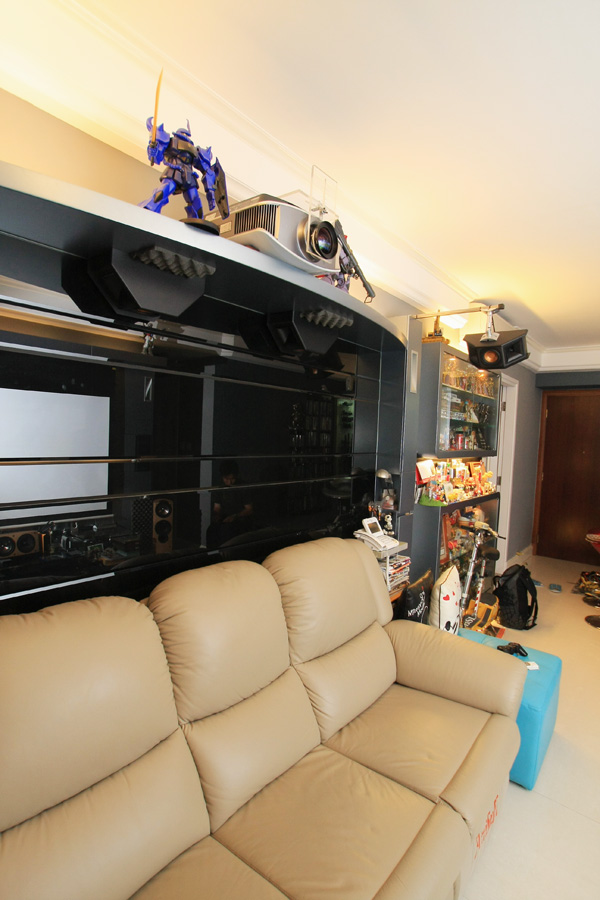

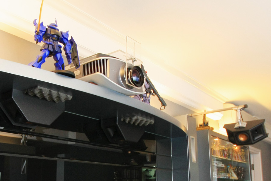

在後置的設置上,由於太貼近背牆,故此Kendrew曾經考慮過只做5.1而非7.1,但最終考慮到7.1才是標準,因此都裝置7.1了。為了得到7.1最好的效果,Kendrew特別配置兩隻吊架安裝SL及SR,而SBL及SBR則直接由天花向下指向皇帝位。

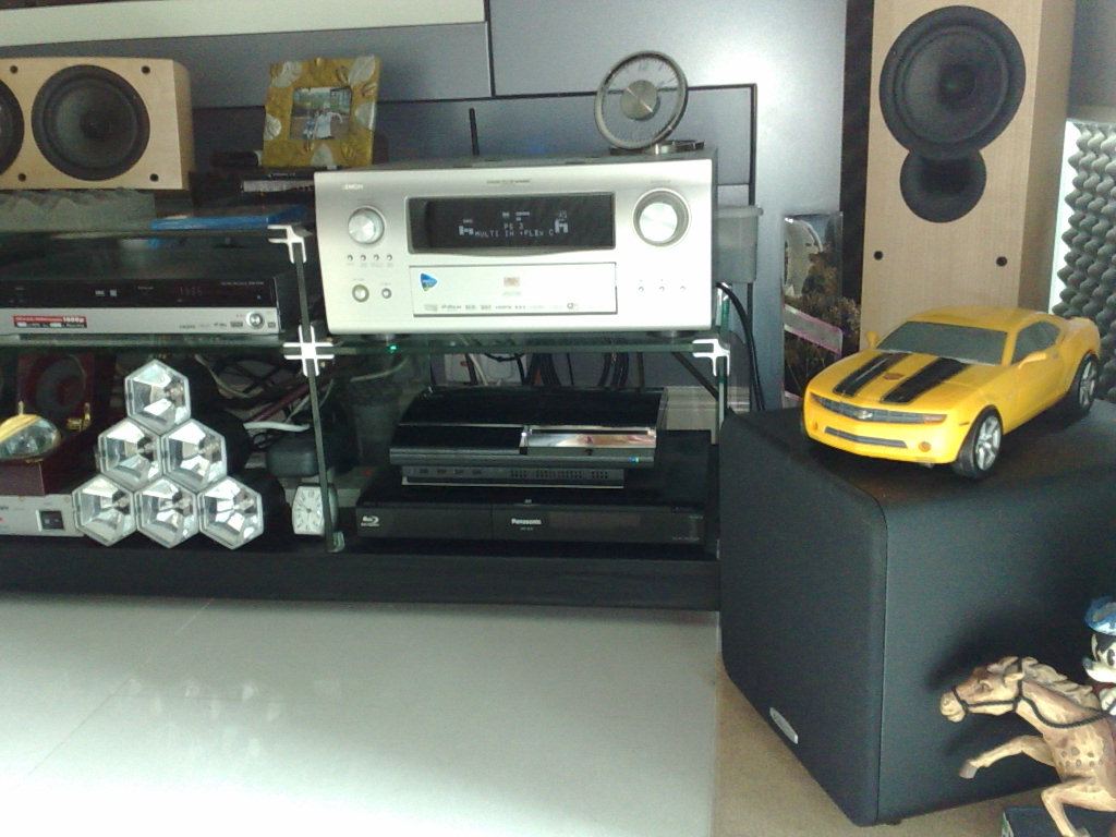

基本上,Kendrew對現況都很滿意,我可以幫到手的並不多,只建議他把超低音由向前改為向左,讓低頻有長距的反射,另外R喇叭太近牆角,超低音也在玻璃旁,對聲效有負面影響,故此越離得玻璃平面越遠越好。
不過可以令人放心的是,Kendrew家居的落地大玻璃很厚身很堅固,我試過把低頻開得很大,結果都沒有我原本擔心的玻璃產生有害共振。最後,C喇叭的玻璃櫃面有撞聲,加一點吸音物料即可解決。

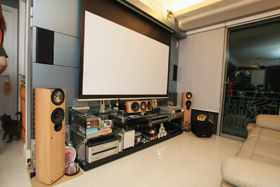

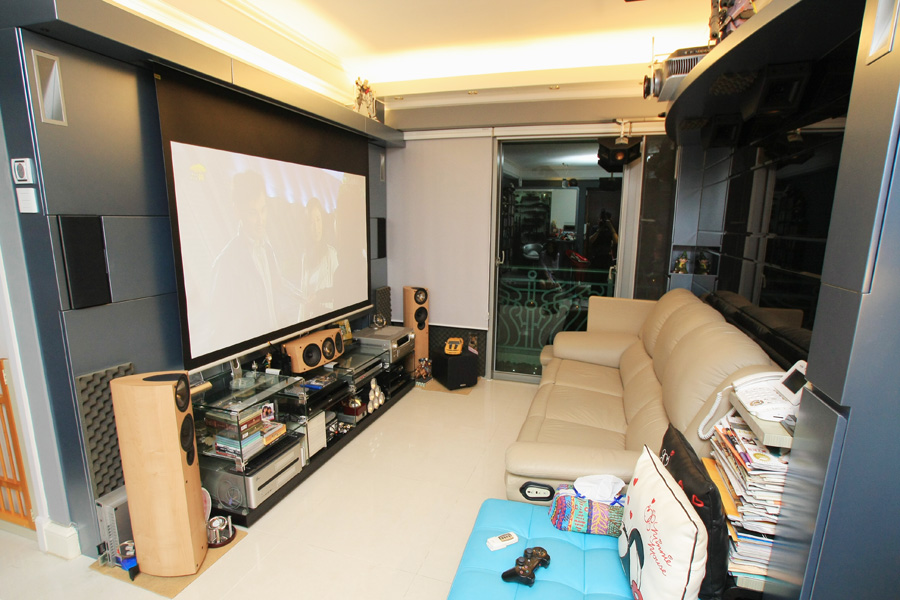

Kendrew 的畫面本來是用 LCD TV,當要看屏幕時,才會把 80 吋手拉幕放下來,剛好把 LCD TV 擋住。
這個方法其實不少玩家都會使用。本來 Kendrew 沿用三洋的 LCD 投影機,在他九呎長的客廳中,亦夠投到 80 吋幕。
隨著 1080p Full HD 年代的到臨,Kendrew 參照過規格後,購入了 Sony VPL-VW50 投影機,本來他以為夠投 80 吋,誰不知千算萬算就是忘了投影距離以鏡頭起計,而不是以機身計,因此…噢撈賣割!
此外,VW50 的 Lens Shift 幅度不夠 Sanyo 強,因為放回舊位置下,畫面亦比原來升高了,不能準確投到屏幕上。
如何是好?
解決畫面大小問題:Kendrew 採用了 Li On 的做法,找一個坊間供 DV 用的廣角轉換鏡,售價約 1600 元,並把它準確裝置到鏡頭上,這樣一來,即使短至實際投影距離的 8 呎,亦可以輕鬆投放到 80 吋的 16:9 畫面來。
解決 Lens Shift 不足問題:Kendrew 本來決定將 VW50 裝底一點,可是機身珍珠白的 VW50,在 Kendrew 以黑玻璃為主的背牆的設計,實在頗為礙眼。Kendrew 和他太太亦不太喜歡這個設置,因此,取而代之的是把 VW50 裝回舊位,並把投影機輕微放斜,然後啟動 VW50 內的 Key Stone 功能,把變成梯形的畫面以數碼線路矯正方式變回正形。
可是,這樣一來,不論加轉接鏡抑或是啟用 Key Stone,兩者都會增加畫面失真。事實上,在近至 8 呎的近距下,我和機主 Kendrew 都清楚見到畫質未能真正反映到 VW50 的質素。事實上,要發揮盡他的器材,是可以有幾個方案,但都難免要換機及改動很大,故此 Kendrew 仍暫時以不變應萬變。
不過有一點 Kendrew 的家庭影院做得相當好的,就是他的畫面高度相當適中,不用抬頭才能看畫面,只要舒舒服服坐著看就剛剛好,加上我一向受到大畫面,所以 8 呎看 80 吋也無不可,尤其是睇 2.35:1 時畫面因比例問題會變得相對較細,所以更加需要將畫面放大一點方能收到一定的臨場感。

居於東涌的 Kendrew 其實是一個玩了家庭影院很多年的忠實發燒友。早在 Sharp 推出成個旅行喼似的 LCD 投影機時代,已經試過用自製弧型幕玩。
來到東涌新居,一切都有設計有裝修,因此要把家居融合影院,Kendrew 又要傷腦筋了。
首先看看 Kendrew 家庭影院的正面及後面。
可以見到,Kendrew 擁有大批視聽器材,使用的是玻璃承架。

作者:kendrew814 (221.xxx.xxx.224) 發表主題:8 回應文章:329 日期:2008-06-29 06:16
Hi pigpighung Hing :
Because i want to make more room for 4308 more easy to cool down and easy to add or change the collection at the back......
作者:stallone (116.xxx.xxx.176) 發表主題:104 回應文章:836 日期:2008-06-29 02:04
期待
作者:pigpighung (219.xxx.xxx.97) 發表主題:8 回應文章:19 日期:2008-06-29 00:36
師兄點解部4308唔放係下層而係上面嘅?
比例好似頭重腳輕咁
不過好正呀d器材
作者:kendrew814 (221.xxx.xxx.151) 發表主題:8 回應文章:329 日期:2008-06-27 12:53
國人兄 :
Now my subwoofer is face like that ............
Is that ok or not ?

<四隻klipsch後置喇叭的擺位看起來很有氣勢!
夜晚睇戲果陣應該不會給鄰居投訴吧…!>
These surround speakers did not have any 鄰居投訴 but the old SUB did before !!!

Kendrew 都是愛貓之人,
國人兄真的和貓有緣呢!
夜晚睇戲果陣應該不會給鄰居投訴吧…!哈哈
