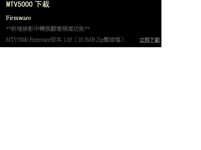

作者:loser (203.xxx.xxx.183) 發表主題:1322 回應文章:5345 日期:2008-07-10 16:29
Li On,
如我用錯左 MTV5000 Firmware版本 1.05去MTV3000 更新,請問有冇影響?
Firmware
**新增錄影中轉換觀看頻道功能**
MTV5000 Firmware版本 1.05(10.3MB Zip壓縮檔)
