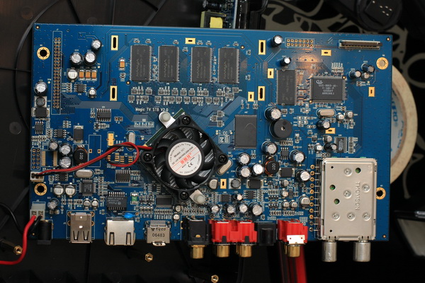

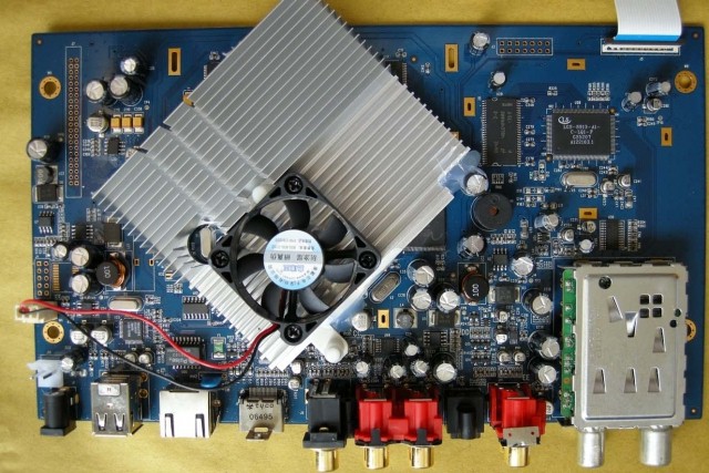

作者:smallkeung (210.xxx.xxx.103) 發表主題:9 回應文章:81 日期:2008-07-09 23:28
TO: simon73
I want to know what version will use that big heat sink?
*I find that version 2.0 is still using small heat sing.

作者:simon73 (221.xxx.xxx.36) 發表主題:3 回應文章:39 日期:2008-07-09 18:18
國人,但係新一批的 MTV3000 係咪已經無左風扇?
聲明
補充:不是我拆機,我是看到網友在論壇發圖片。我收藏圖片,給你們分享看圖片。
新版MTV3000
作者:simon73 (221.xxx.xxx.36) 發表主題:3 回應文章:39 日期:2008-07-09 18:17
聲明
舊版MTV3000
