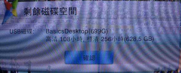

好似提過話可以,所以如果 hardisk 大過 500GB 就自己 format to ex3,MTV3000 就認到個 harddisk
仲有 MTV 3K 支唔支援 EXT 3 ?

作者:Hyakukawa (221.xxx.xxx.14) 發表主題:0 回應文章:7 日期:2008-08-04 02:13
UP左2.03beta照舊可以認到750GB.不過我係用電腦先FORMAT左FAT32先既.
有問題再匯報. thanks Magic TV~
