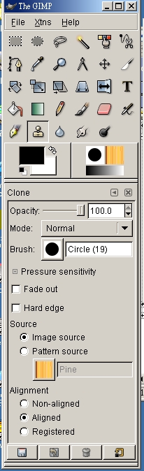

作者:oscarHK (219.xxx.xxx.70) 發表主題:50 回應文章:351 日期:2006-03-13 13:13
昨晚因為夜歸,請小克妹代答,最近我們籌備些事,把兒時的舊照弄出來上網,很多都要修補修補,她做了許多stamp的工作,該是專家吧。不過不同軟件的操作理原相同但步驟手法迴異,還是我說一下在GIMP中的做法吧。
首先是clone工具的原理:你在圖畫中選一些圖面,抄錄到圖片中其他的位置。
用clone工具﹝見下面第一圖﹞,留意細節:
1. 選用由image覆製,不要用pattern (image source/pattern source);
2. brush可以隨意選,我今次用了最大直徑的圓形,你可以用漸變筆擦;
3. 選得用aligned選項,這樣才會在圖片中跟隨你位置的相當位置抄錄;如果是 non-aligned,你會抄一固定圖形到不同的位置。
操作:
1. 確定你要抄錄的位置,把cursor移到那裡,按ctrl鍵後(cursor變為十字形)按左鍵選擇
2. 把cursor移到要抄到的地方,按左鍵。
3. 之後移動cursor,到抄的地方就按左鍵即可。如果上面已選了aligned選項,被抄的位置是會相對地移動的。這對你要完成的工作較為合適。
下面第二圖是我按你的要求做的成果,用clone tool會自然些。
如果想email我,可以寄到oscar@ocoy.net

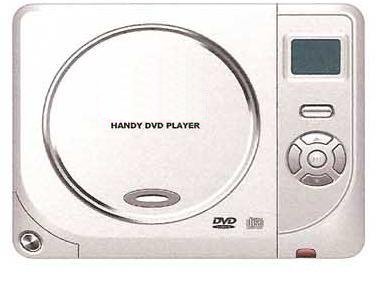

如果用PS的話,可以用stamp(印仔icon)或heal(膠布icon).
Stamp
進入stamp mode後,用shift+left tick選取參考顏色的地方,再在要修改的地方蓋印,進行蓋印時,十字浮標顯示的是參考的地方,圓形則是要被覆蓋的地方.如是這一直打要移走的logo蓋印便可.
heal(只在PS7或以後的版本才有)
方法跟stamp差不多,主要分別是shift+left tick選取作參考的是patten而不是顏色,而stamp所參考的則是patten顏色完全一樣,就如蓋印一樣.
你所需要修改的地方整個機面機本上顏色光暗大至一樣,基本上是沒有難道

作者:winwin79 (219.xxx.xxx.241) 發表主題:10 回應文章:18 日期:2006-03-12 18:50
Hi Oscar,
唔好意思,我仲想問一下, 你識唔識張圖中dvd 機
o既牌子(紅圈內)拎走, 拎走後個顏色要同部機身
顏色一樣, 就好似部機根本冇印過牌子咁

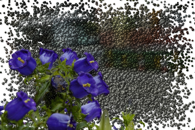

作者:oscarHK (203.xxx.xxx.232) 發表主題:50 回應文章:351 日期:2006-03-09 13:11
繼答:
其實用英文版會好一點,因為網上的資源,十居其九是英文的,對住中文畫面,根本溝通唔到。要轉英文好易,在GTK+ Runtime Environment裡將語言轉為英文即可以。如果不成,再裝一次便可。

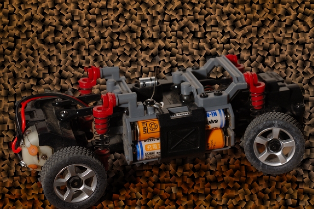

如何做那些波波,其實沒有什麼巧妙的地方,主要是選用filter,(filters>artistic>GIMPressionist中brush選ball.ppm) 事先做好Mask,將花蓋著,應用filter時便只會影響未有Mask的部份了。其實跟景深沒有關係,目前未發覺gimp能自動偵察出out focus的畫面。

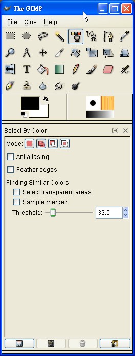

舉多一個例子:用一幅Window的圖片樣本檔案,第一步selection region by color,threshold用60點選藍色部份,會全選上地上的藍色,但運動員的陰影沒有被選中,再做一次selection region by color,但記得選按add to current selection鍵,在陰影處再按一下,會發覺跑道都選中了,如果想白線也選的話,可以重覆多一次上面的步驟。之後在圖中按右鍵彈出選單,選filters中的artistic中的GIMPressionist...,在彈出視窗中選brush一項,改用ball.ppm,可以試試改其他選項的效果。按ok後即有如下圖的結果。要輸出jpg檔,請先flaten圖片,即將各layers結合為一個。
這圖非常容易修改,因為顏色分明,合新手如我輩練習。以下是結果及原圖:

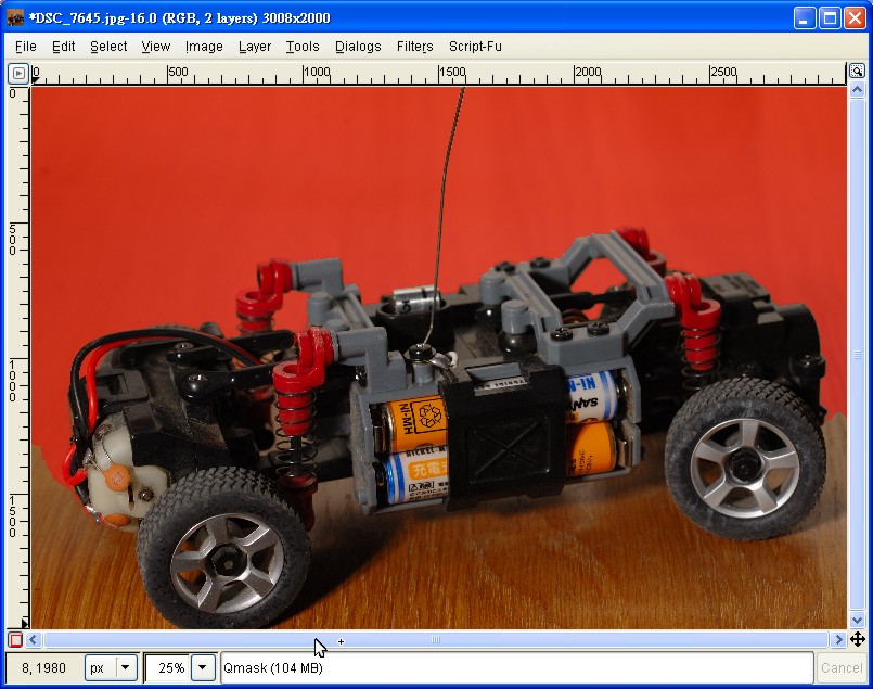

紅色是QuickMask的表示方式,蓋上紅色的部份是受保護的,不會被改動。我的方法是用Selection工具描繪出selection範圍。按圖片window左下角的Toggle Quick Mask鍵便可以把selection的線改為Mask的紅色。

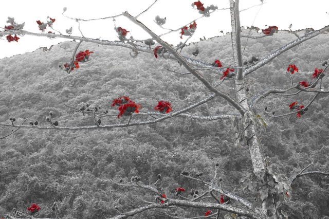

如果你的RGB是在通道channel上看到的,那代表在圖片資訊上的三個基本顏色的通道。通道一詞好像好玄,其實只是存儲圖片資料的地方而已。R存紅色資料,G綠色,B藍色,原來只要有這三個原色,就可以組合出所有顏色,如我做木綿花那圖,因為只想保留紅色的花,我便只用紅色通道做Mask,這可以省卻了許多做Mask的工夫。

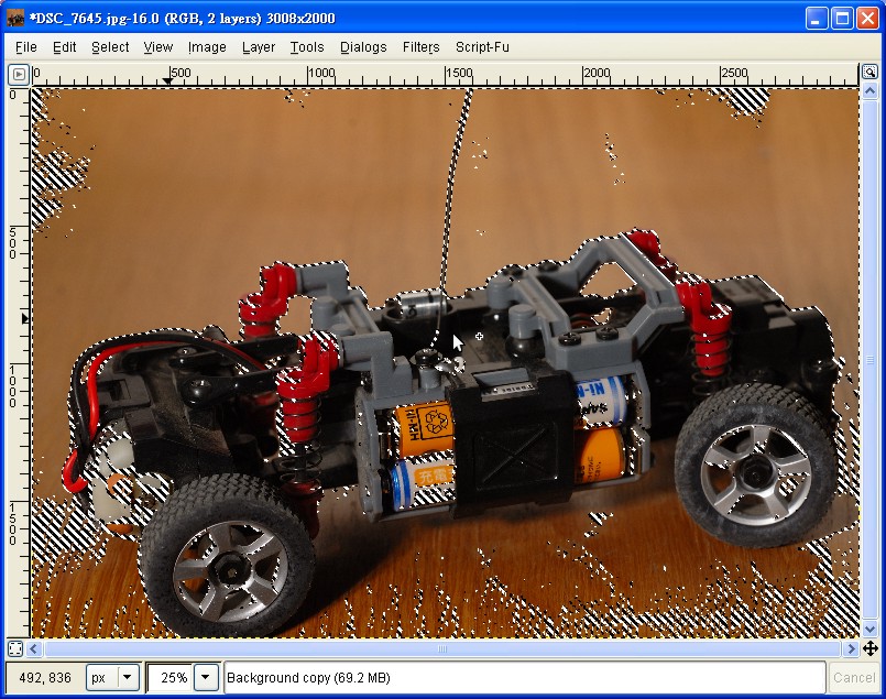

作者:oscarHK (219.xxx.xxx.70) 發表主題:50 回應文章:351 日期:2006-03-06 22:35

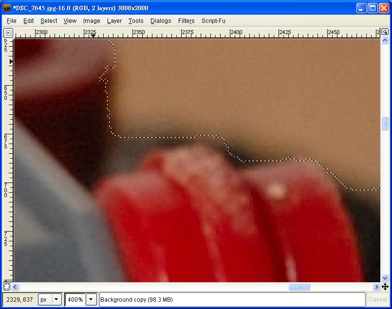

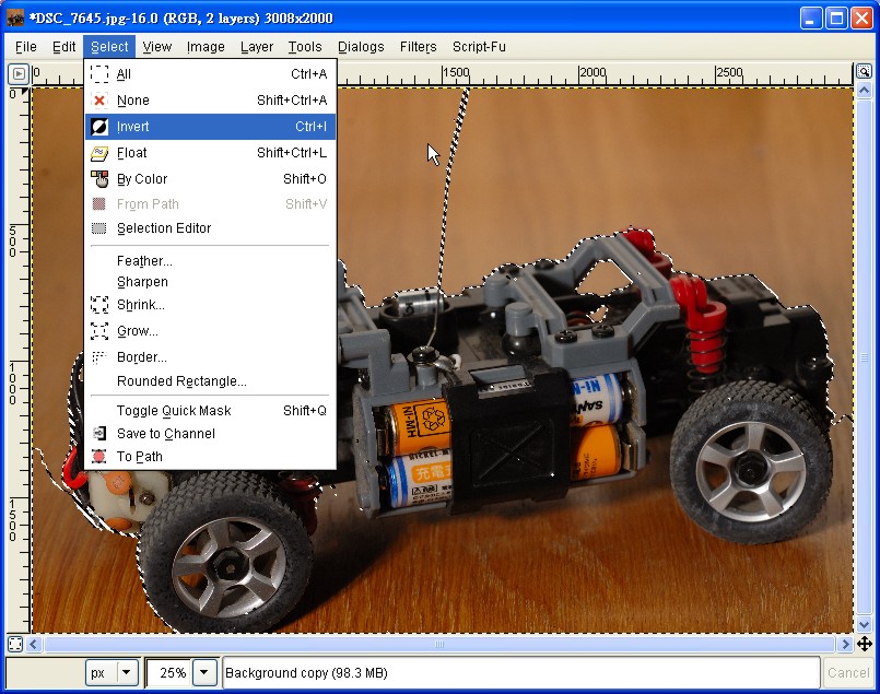

(2) 由於仍有好多未選錯選的地方,尤其是較暗的枱面未選的佔很多,故要進行第二次選,但在做第二次之前,先用selection hand-drawn region工具修改已選取的區域,重點是按著 shift鍵時,圈著的地方就會加入已選的區域內,若要除去某於區域,可以用 ctrl鍵配合即可。
進行第二次顏色選取工作前,先對換選取區,因為覺得再選枱面的色有困難,而未選的大部份都是黑色的車輪的分界,改選車輪會有著數。
工作時,可以按圖片窗口左下角的toggle QuickMask鍵,畫面第masked的部份會有一層紅色蓋著,方便知道有那些地方要加工。
之後把原圖放大到400%,方便精細地修改選取範圍。
最後,不修改的車已經masked了,其他部份可以任你改動了
作者:oscarHK (219.xxx.xxx.70) 發表主題:50 回應文章:351 日期:2006-03-06 22:19
製作要點:
(1) 因為本圖的背景同主體都好不相同,所以純用顏色做selection工具。第一步選工具,接著在主體﹝車﹞後面較亮的地方點一下,大量所需的地方已被選上了。

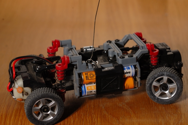

作者:oscarHK (219.xxx.xxx.70) 發表主題:50 回應文章:351 日期:2006-03-06 22:11
再做多一幅:

GIMP都好多野玩,下面的一幅是原圖,利用景深,其實己可以交貨了,試試用色選法中的+/-技巧選了藍綠色的花,背景就用濾鏡變為波波,幾好玩

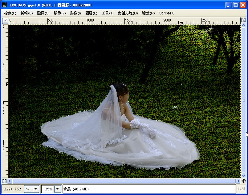

自動選擇遮罩這個問題,就算PS同PP都唔可以一步到位,多少要講經驗同功力,我其實唔多識。最直接技巧係手繪,這個功能是有的,同PS/PP大致相同,都可以+/-同設定筆刷大小,可惜最大直徑有限,工作比較慢;進一步是用依顏色選,gimp都有,不過一次一個色,PP就可以幾個色一起做,不過分開做問題唔大,重覆而已。再進一步的做法是分色頻,例如影紅色的木棉花後,分RGB,R色頻中應該包含了花的大部份資料,將這色頻增加對比等,抺去不必要的地方,用這色頻做遮罩....,這個方法在GIMP中也可行。
我用做例子的新娘照片,其實是用了上述第二個方法在PP中勾選了新娘不變,再在外邊的草地等做了些效果,那圖很易做,因為只有新娘子及地上一塊紙巾是白色的,用色選法後抺去紙巾便是了。這些方法選取了範圍後可以擴大/縮少所選範圍,再加羽化邊緣,得出效果會好一點。
下面的例子是剛試用GIMP選了紅色色頻做的﹝第三個方法﹞,遮罩外用濾鏡變為黑白相,但不太理想,只是試試這方法的實用性而已。請你可以發揮自己的創意做好一點吧。

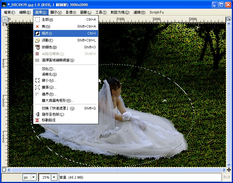

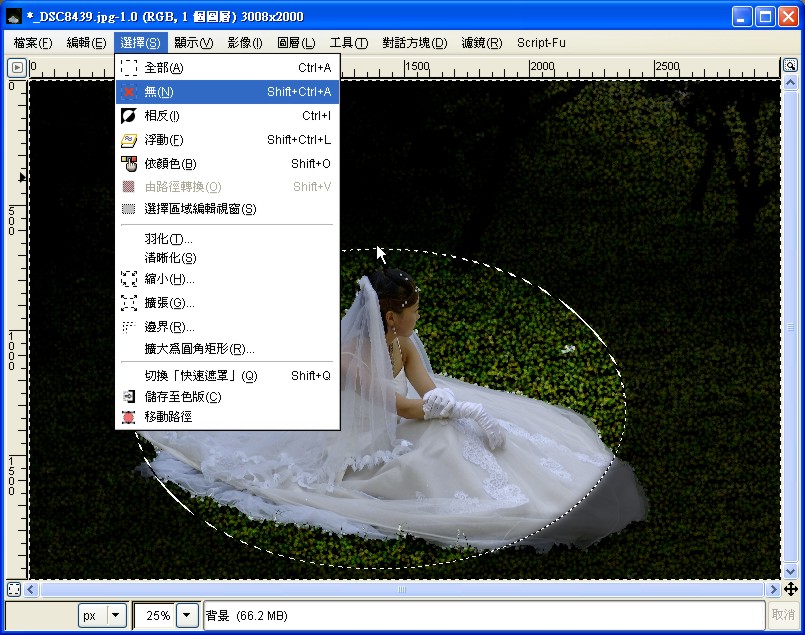

作者:oscarHK (219.xxx.xxx.70) 發表主題:50 回應文章:351 日期:2006-03-04 05:59
成品
唔記得capture, 不過都可以看到吧!

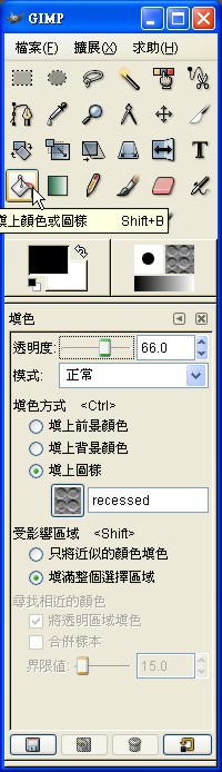

作者:oscarHK (219.xxx.xxx.70) 發表主題:50 回應文章:351 日期:2006-03-04 05:55
繼續答:
第四幅 選用ellipse外面的區域
第五幅 click填色工具,我實際是填前景顏色的,但圖中是圖案,當然一樣OK
第六幅 在圖中填色後,移走選擇區
作者:oscarHK (219.xxx.xxx.70) 發表主題:50 回應文章:351 日期:2006-03-04 05:49

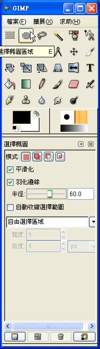

答:
第一幅是原圖
第二幅是click選擇ellipse工具
第三幅是所畫的ellipse
作者:winwin79 (219.xxx.xxx.109) 發表主題:10 回應文章:18 日期:2006-03-03 22:00
Oscar 你好!
非常多謝您回覆!!!!!!
但我去到最後想填上顏色或圖樣工具或想去輸入自己想要的透明度與及填色方式, 但唔知o係邊度找個呢o的icon,
你可否話我知點做? 我想做到好似您果兩張想咁
又或者你可唔可以 capture 個畫面 post o係度或 email 比我? winwin79@hotmail.com
作者:oscarHK (203.xxx.xxx.232) 發表主題:50 回應文章:351 日期:2006-03-03 14:08
今日有時間再一試GIMP是否值得推薦,試加中文字,不過發覺中文字唔係好妥,但中文化介面就自動選用,有
作者:oscarHK (203.xxx.xxx.232) 發表主題:50 回應文章:351 日期:2006-03-02 15:15
我一直用Corel的Photo Paint,唔熟ps,Photo Paint又要錢,所以唔答到你個問題,以為有人會答,點知一直石沉大海。
因為樓主有此一問,所以在網上search一下,發覺有人介紹用gimp
﹝www.gimp.org﹞,是open source免費軟件之餘,還有大量plug-in,功能表面看來不弱,可以一試。但我因為未有時間用,勉強做左張圖比樓主看看,大概是你要的方式。自己去download下試下:
這圖只作了以下的工作,大概用了1分鐘:先用選擇人手繪畫的區域畫一個外框,留意屬性中選取羽化邊緣,份量自己調節;在選擇菜單中選相反以選擇保留中心圖像不變;最後用填上顏色或圖樣工具,輸入自己想要的透明度與及填色方式並選用白色/或你想要的色即可完成。
